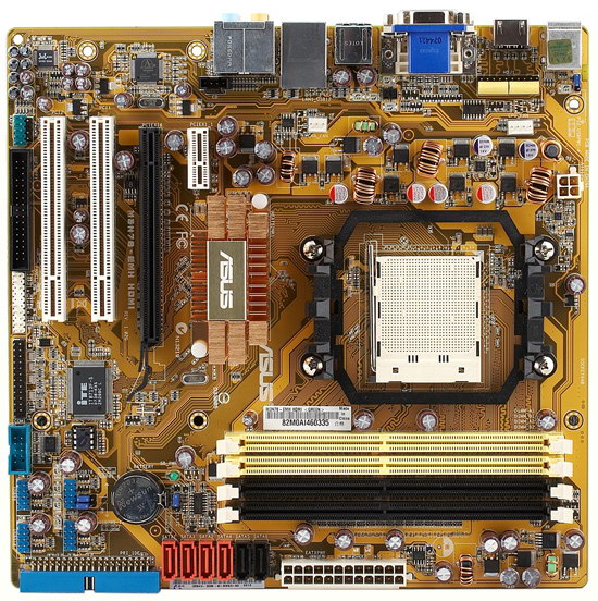

6 сата2 раземов на матери, вся разводка на 6 винтов.
как я не пытался в упор не видет 2 винта на тех портах которые на фотке черным.
В мане ничего не написано, плиг-энд-плей все 6 дисков должно быть. У меня в упор не хочет эти 2 видеть. Тасовал шлейфы и винты как мог но всеравно. В биосе видно устройство если подрубить но не в разделе с винтами а в хардварном конфиге. Под осями не видно ничерта ничего.
Где сабака порылась? Мать левая или руки не оттуда ростут?
SATA5 и SATA6 там какие то хитрозавёрнутые
Due to the chipset's limitations, SATA5 and SATA6 do not support IDE mode, only support AHCI+RAID mode
вроде там в биосе можно режимы как раз выставлять - режим SATA, режим RAID и режим AHCI
Реакции: lift
он не видет ничего в этих режимах. в упор. ни одного нормально устройства дискоговго.
вчера в чате выяснилось в процессе обсуждения сего вопроса что версии биоса которым она прошита нет в природе (кто бы мог подумать)
а сегодня у матери умерли все оставшиеся порты сата2 :) тоесть вообще умерли.
резюме - мать 99% китайская подделка. в понедельник повезу системник туда где собирали и засуну им эту мать в их тыльныцй коннектор. За отсутствием сабжа тема закрыта :)
