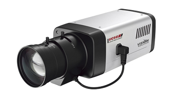

Добрый день, ситуация такова, на вызывной панели похоже сдохла камера. По принципу подключения вызывной панели, схема совпадает с этой:
(пункт 6)
То есть идут такие провода:
B+ ↔ Красный провод для питания
A ↔ Белый провод для аудио
V ↔ Желтый провод для видео
G ↔ Черный провод для заземления
По логике понятно что хватит пару кабелей, желтый для видео и красный для питания.
Какую камеру можно подобрать для этого дела? Или лучше скажите на какие характеристики стоит смотреть при выборе камеры?
ps. Домофон марки Luxury V-835 R0 С

Благодарю за совет. Характеристики меня сейчас не интересуют, мне главное чтобы подключенная камера работала.
Как я понял нужно выбирать аналоговую камеру где идут два провода, сеть и видео.
Выходит можно брать любую камеру из этого списка?

А те тонкие проводки с тюльпанами нормально будут работать? Сечение проводов все таки разное.
И еще вопрос, камеру с каким ТВЛ выбирать, с любым или тем что поддерживает сам домофон.
Я имею ввиду чтобы картинка не выходила за пределы экрана.
Ещё раз о задаче... Если задача видеонаблюдение в банке, то покупать минимум такое:
Если задача - домофон на даче/в квартире - то забудь про все сечения и не парься ))) У меня на даче панель в 60 метрах от домофона - и по обычной витой паре работала...
Тут из задачи исходить надо. Если что-то серьёзное, то давай думать и подбирать, если для дома, для себя - то можно выбирать путём "Ребят, а что у вас подешевле - заверните 2"...
По ТВЛ не подскажу, но вроде как он тупо обрежет лишнее...
