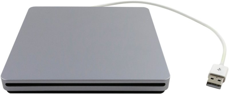

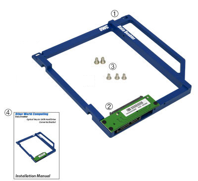

Родной hdd 500 за место оптического привода вставил с помошью Для просмотра ссылки Войди или Зарегистрируйся, а привод вставил в Для просмотра ссылки Войди или Зарегистрируйся
