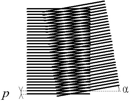

Муа́ровый узор (муа́р, от Для просмотра ссылки Войди или Зарегистрируйся moiré) — узор, возникающий при наложении двух периодических сетчатых рисунков. Явление обусловлено тем, что повторяющиеся элементы двух рисунков следуют с немного разной частотой и то накладываются друг на друга, то образуют промежутки.
Понятие «муар» происходит от ткани Для просмотра ссылки Войди или ЗарегистрируйсяДля просмотра ссылки Войди или Зарегистрируйся, при отделке которой использовалось данное явление.
Муаровый узор возникает при цифровом фотографировании и сканировании сетчатых и других периодических изображений, если их период близок к расстоянию между светочувствительными элементами оборудования.
ТС - у вас в мониторах с рябью выставлено слишком большое значение резкости (sharpness), следует немного уменьшить в настройках монитора до приемлемого значения.
