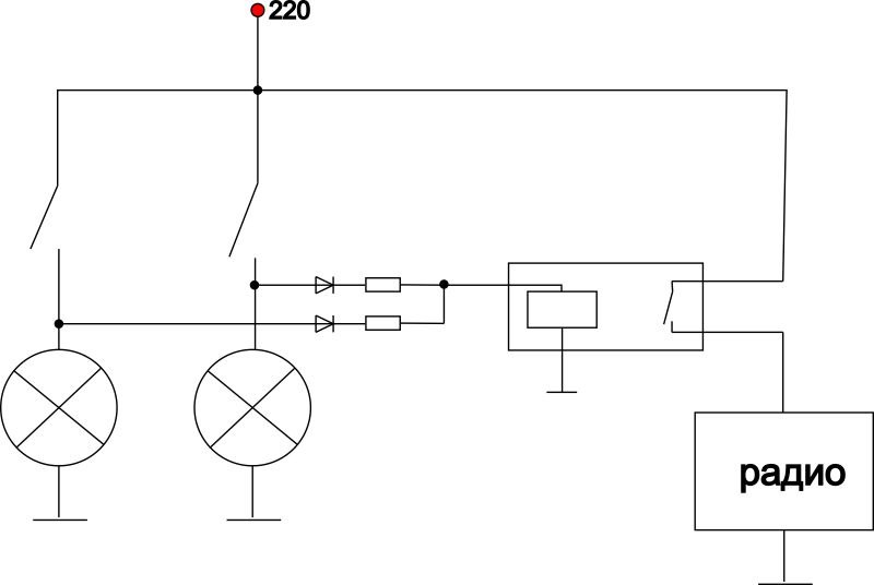

Возник вопрос подключения радиомагнитофона к выключателям ванной и туалета.
Нужно чтоб:
1/ включил в туалете свет - заиграло радио
2/включил свет в ванной - заиграло радио
3/ включил в ванной и туалете свет - заиграло радио
4/всё выключил - не играло
5/включил в туалете свет, выключил в ванной - заиграло радио
6/включил в ванной свет, выключил в туалете - заиграло радио
Как подрубить, чтоб не коротнуло и не включался свет сам (пример: включил в туалете - заиграло радио и в ванной свет загорелся) по себе в противоположной комнате?

Знаю что не все так просто:
Вот варианты допустимые:
или
Как альтернатива, докупить блок питания на 12 вольт - второй.
А можно так?
Если да, то через чего пропускать +12, чтоб не получилось 24?
Т.е. резисотры, сопротивления... не понимаю в этом
Берем два двухклавишных выключателя, для ванны и туалета.
По первым клавишам проводим свет.
Ко вторым подключаем радио (раздвоить один из проводов и подключить паралельно)
Склеить клавиши между собой.
это самая простая. но учти, что при включении второй лампы на реле подаётся двойное напряжение. нормальное реле выдержит, если Uвкл сделать на границе включения.
диод 1n4007, резистор в зависимости от реле 1-2Вт, 5-10кОм (нуна щитать)

а с чего ты взял что будет двойное напряжение ??
паралельное же подключение - напряжение вообще никак не изменится
не знаю о каком приёмнике идёт речь
но скорее всего его стоимость будет не на много больше чем стоимость
2 диода на 220
2 резистора
релюшка на 220
монтаж всего этого дела, отведение места подо всё это
