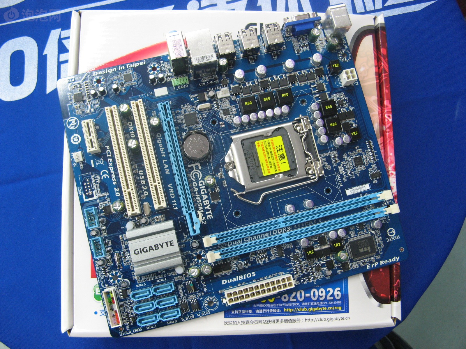

Всем привет! Помогите пожалуйста)
Когда выключаю/перезагружаю компьютер он как бы выключается, но кулеры работают и шум остается, пока не отключить от электричества, и чтобы включить снова нужно выключить электричество и включить. При перезагрузке он не перезагружается.
При сборке такого не было, началось где-то через пол года - год.
Дело не в windows, были и xp, 7, 8.
Подозреваю дело в BIOS
Задача: Сделать полное выключение.
Материнка:

1. Сбрасываете настройки биоса джампером
2. Перепрошейте более новый биос со сбросом настроек (для зашивки биоса, на офф сайте есть специальная софтина @bios, из под винды перешивает)
Первым делом прошивал через @bios, 2 раза, версия стояла последняя, новых не вышло, но прошил. Эффекта не дало.
Потом сбросил настройки джампером, отсоеденив батарею на минуту (не сбросило),
[/spoil]
потом замыкнув контакты сбросило (время сбросилось и появилось такое окно), там выбрал default
[spoil]
Однако все-равно проблема осталась.
