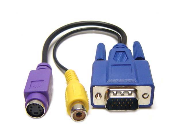

А девайс для настройки тарелок можно замутить?
Есть ресиверы... с выходом s-video
Чтоб скрестить их...
Типа такого разъема можно использовать?
Как применить распиновку правильно - согласно схеме:
та же байда - на дисплей (в 30 пиновый разъём) поступают сигналы синхронизации, цифровые потоки цветности, яркости, управление частотой и обратная связь. в S-Video этого всего нету, тоесть по сути от usb недалеко ушёл. этими всеми сигналами и занимается видеоадаптер. вручную на коленке можно разве что спаять какой-то символьный драйвер. есть ещё вариант посмотреть в сторону коммуникаторов с камерами, изучить даташиты драйвера дисплея телефона и ноута и подумать как их взаимозаменить. а в телефоне уже есть камера. это как самый простой вариант.
