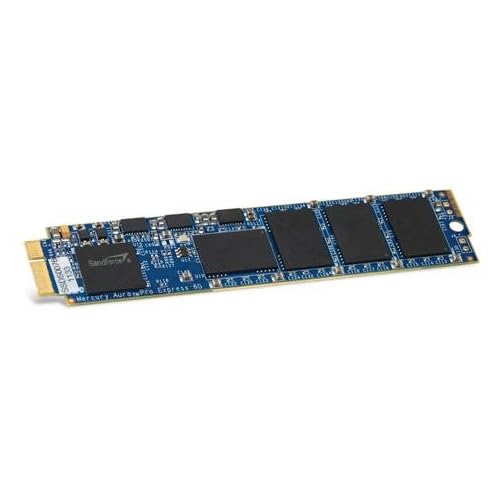

На эйры ставятся только специальные SSD, по виду просто как плата, обычный 2.5'' не влезет никак
В маке m-sata. =).
Недавно менял на своем Эйре, заказывал с Амазона вот такой на 480Гб
