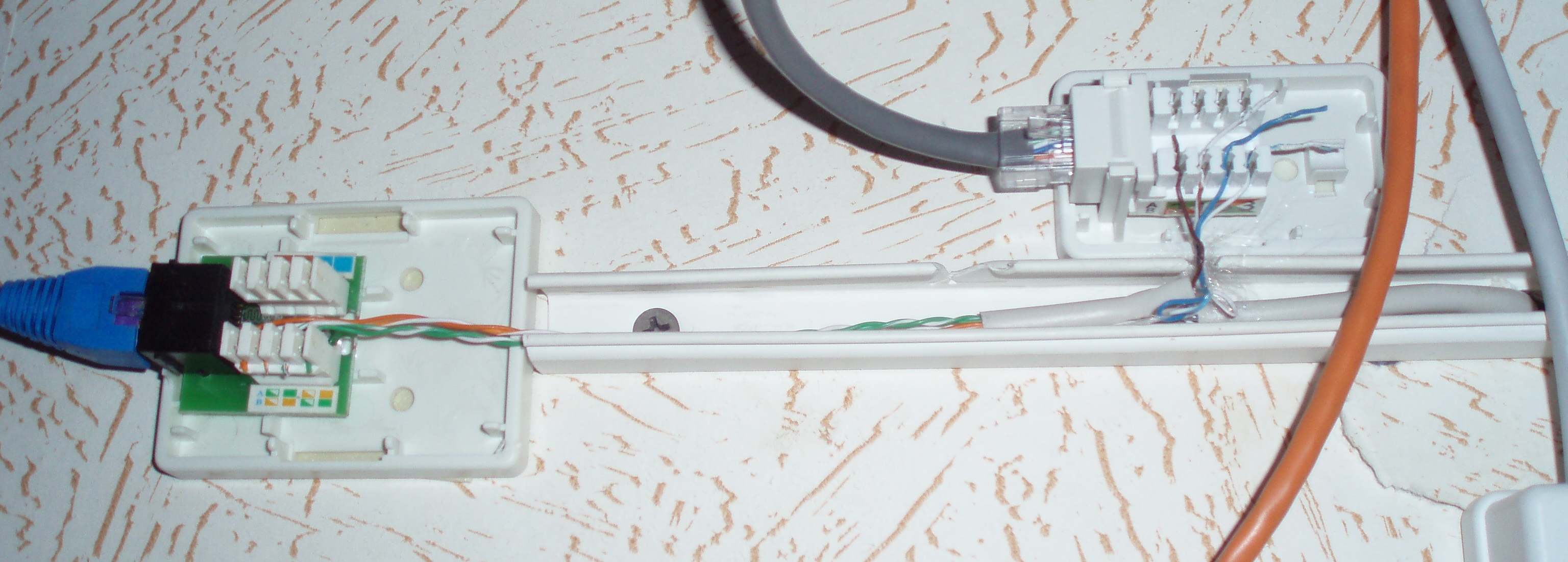

Привет всем!
Имеется настенная 2 розетки J45, подключенные к одному проводу:
Собственно вопрос: не перепутаны ли в левой розетке местами оранж. и оранж.-белый провод. Будет ли работать сеть, если их перепутать местами?
ты бы еще уменьшил фотку... нихрена не видно же:be:
смотри как у тебя обжат патч по А или B
и смотри метки на розетке
В - св.оранж-оранж-св.зел-сни-св.син-зел-св.кор-кор
в А зелёные пары меняются местами с оранжевыми
если линк будет а передачи нет переведи сетевуху в 10 мб
Если у тебя две розетки висят на одном проводе, то подключай на каждой розетке 1,2,3 и 6 контакты. В твоем случае при подключении типа компьютер->розетка->хаб по типу "В" это бело-оранжевый (1), оранжевый (2), бело-зеленый (3), зеленый (6). Такая же разводка должна быть у коннекторов которые включены в хаб. Одну розетку можешь подключить используя провода с цветами, которые я тебе назвал. Другую розетку подключай парами: голубой и коричневой. Представь что голубая пара это оранжевая, а коричневая это зеленая :)
Если правильно подключишь, то 100Base-TX у тебя будет :)
